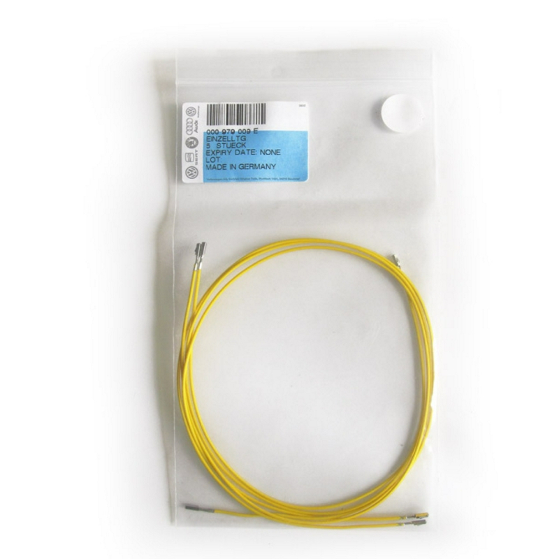

Народ, может быть кто знает каталожный номер наконечника на провод (фото ниже), а также ответной части к нему папы (фото к сожалению нет).
Shurik05 смотри в ETKA,разъемы поставляются отдельно от электропроводки и с пином.
Наконечники нужны для Фольксваген Гольф 5, они там практически во всех разъемах в моторном отсеке (разъем датчика коленвала, соединение для лямды), а также и в салонной проводке (например жгуты проводов, выходящие из стойки к каждой двери), только без герметизирующей резинки на проводе. По поводу ETKA, там нашел только корпуса разъемов, а номеров наконечников там не нашел, там вроде написано что надо смотреть спец.каталог электрические соединительные элементы.
Shurik05 спецкаталог посмотрел,но там без картинок и сложно понять для чего какая клема и какого размера она,попробуй в Чип-и-дип с образцом обратится,там точно найдется.

Как всё-такие найти, какой номер у нужного мне "контакта плоского"?
Как пример - собрался доустановить систему пассивного мониторинга давления в шинах и электросидения с памятью в А6 С6 2010 года. Вижу номера корпусов разъёмов (5Q0 972 718 A, 8E0 971 980, 1J0 972 977 D) - но какие контакты мне искать? И ещё знаю что есть ремонтные провода с контактами, уже обжатые - как их найти?
Для этих разъёмов подойдут клеммы 000979009E. Поставляются уже обжатыми с двух сторон на проводе.
Спасибо за быстрый ответ, но вопрос был не какие провода подойдут, а как самому найти номер запчасти нужного типа контакта. Основная цель - возможность получать нужную информацию самому, не отвлекая по пустякам.
Если можно, короткую инструкцию: смотрим сюда, потом сюда и готово :)
