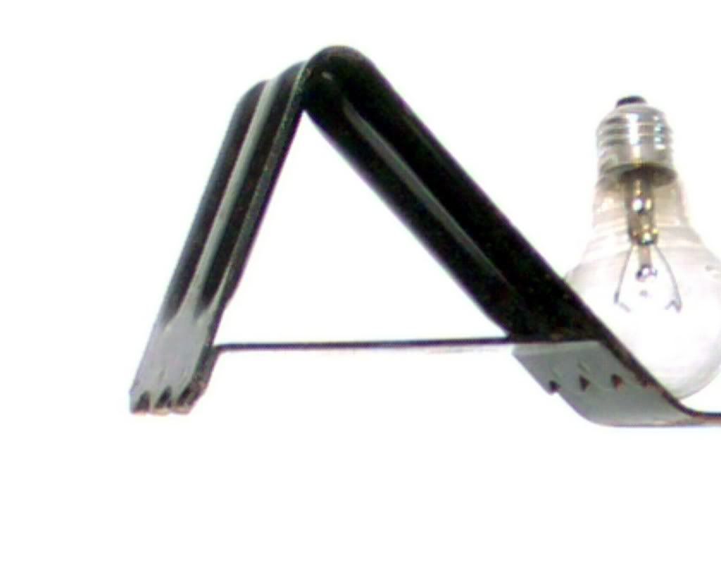

вот мой башмак
вроде он стандартный, высота 11 см

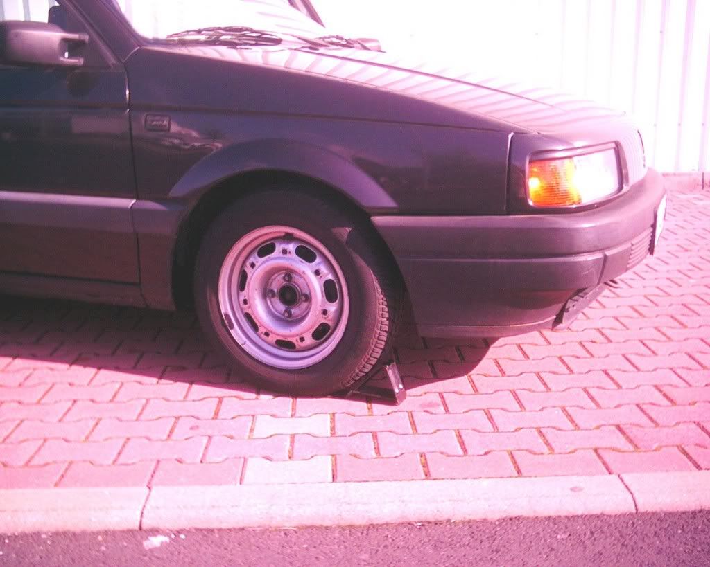

а вот так выглядела ситуация перед стартом
