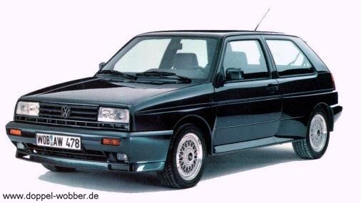

Dima012 написал(а):
Полностью согласен!!!
Продай-купи... Как все банально, низко и сведено сугубо к деньгам и "мозго**ке"....
Гольф на G60.... Golf Rallye - это же легенда!!!
Их было выпущено крайне-ограниченное количество!
Чуть позже хозяин подкопит, найдет и установит туда полноценную Rallye-морду с оригинальными дисками - и она станет бесценной легендой!
Или, быть может, создаст поистине эксклюзивную реплику-копию G60 Limited у которого под капотом бьется компрессорный 16-клапанник GTI.
таких моделей было создано всего 71 штука!
