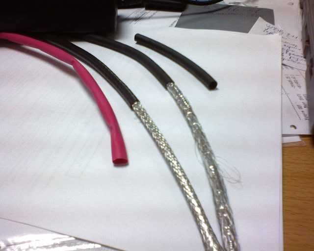

Заехал в радиотовары купил кабель коаксиальный (антенный) двух видов - в "пластиковой" изоляции и в "резиновой". А также трубку термоусадочную D6/3. Срезал с "пластикового" коаксиала изоляцию "трубкой" длиной 8-10 см. И термоусадку сантиметра на 4 больше.
Термоусадку надел на трубку омывателя и сдвинул её в сторону, чтобы не мешала. Затем тонкой линией от края трубки омывателя нанёс клей китайский приблизительно 4-5см. Надел на этот конец срезанную оболочку (изоляцию) до половины. Точно также нанёс клей на вторую часть трубки и вставил её в изоляцию до контакта с "ответной частью" трубки омывателя. Клей хватает эту конструкцию мгновенно.

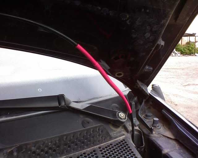

Вот что получилось в итоге:
Забыл перед "ремонтом" надеть на трубку клипсу крепления к крышке капота, но не уверен что она налезла бы на такой бутерброд увеличенного диаметра.
Трубки можно отрезать длиной и поменьше, но всегда предпочитаю распределять нагрузку по большей площади.
После раздумий, ещё до склейки, выбрал оболочку от коаксиала в "пластике" - она более твердая, и как мне кажется, менее подвержена деформациям чем "резиновая". Но дело вкуса.
Термоусадка выполняет "резиновые" - гидроизолирующие функции, и придает дополнительную прочность конструкции.
