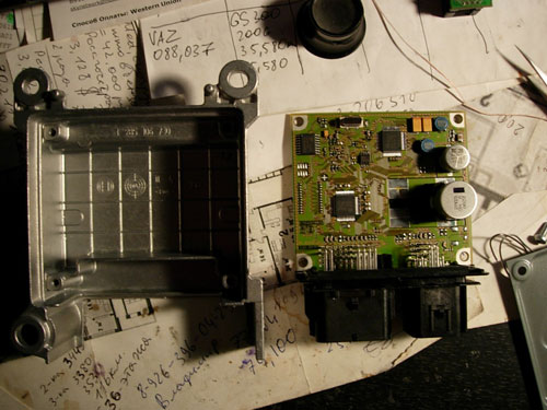

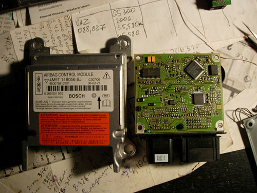

Кроме электроники с программой в блоке присутствуют датчики ускорения которые посути являются датчиками столкновения, а логика замены блока не моя, а производителя автомобиля который проверяет функционирование всей этой системы пассивной безопасности в многочисленных тестах.
Выкладываю фотки (специально для тебя :drinks: ) блока Airbag от автомобиля Ford Focus II, который я сегодня делал. Клиент заказал восстановить блок для себя, предварительно заменив стрельнутые подушки.
Посмотри внимательно, есть там что-то, ради чего нужно выкинуть этот новенький блок? ;)
Видимых повреждений этих блоков после аварий практически никогда и не бывает, ну я думаю ты вряд ли сможешь проверить как сработает блок при аварии. На вопрос - почему хозяева автомобилей этот блок не меняют, а "восстанавливают", я всегда слышал один ответ - "а все равно машину после ремонта продавать буду"
