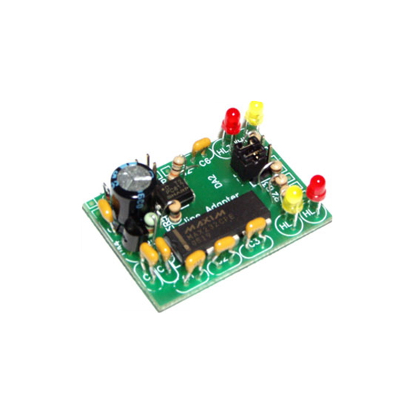

Пацаны, собрали мы комплектик VAG, есть вопросы:
1. Какой размах сигнала из диагностического разъема БУ выходит? :o
2. По какой схеме спаять адаптер? Может делителя напряжения? :(
3. Что-то дрова скачанные не "встают" :unsure:
Памажите, кто могет. :)

Комплект:старый РС, дрова-VAGtools- встали, адаптер схему нашел в IN - 3 транзистора и все такое
Вопрос: если знаешь - сколько line у маво VW- K и L, или только K ? :(
Скорее всего только К, схему лучше всего с опто-развязкой делать, типа как здесь http://orlovdv.narod.ru/COMport.html

такой же был опробован, сразу не заработал, MC33199 была убита
угу тоже самое ,брачок попадается.
О умные люди подскажите адаптер на сом порту как определяется компьютером и определяется ли вообще. Помогите пожалуйста в этом вопросе.
никак не определяется....
если USB переходник - получится новый ком порт в системе, а адаптеров никаких не появится.
кагдата делал етот адапртер и так незпустил иго и так неазпустил иво патом друг пробавал тоже самое получилось а хате он тотже самии 3112 ваг и схема так и непонели вчием вина

тогда получается у меня в элементах косяк?! Потому что пайку и провода я проверял. Vag Com мне пишет, что сом порт не доступен?
такое писала и мне провериел схему микросхеми а толку как у тибя
если пишет что ком порт недоступен - проверить не висит ли какой модем (или еще чего) на этом порту!
аткуда при диагностике модем или ишче што та такого небивает
