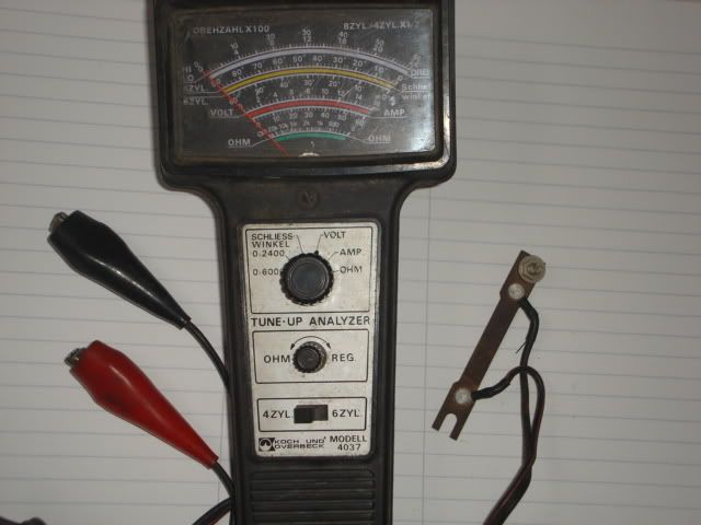

как пользоваться этим тестером ? немецкий, без инструкции

называется TUNE-UP ANALYZER ( производства "Koch und Overbeck" Modell 4037 )
Hа нем есть такие шкалы :
- OHM 0-20k
- AMP 0-60
- VOLT 0-16
- Schließwinkel 0-90°
- Drehzahl : 0-2400, 0-6000
Интересуют все возможные измерения, но особенно Schließwinkel - что это такое ?
Может быть, УЗСК - угол замкнутого состояния контактов - это оно ?
Насколько важен этот параметр ? Как измерять ?
Какое назначение клеммы в виде пластинки (справа на фото) ?

Для измерения первых трех параметров как обычным тестером.
Пластина справа -это скорее всего шунт для измерения больших токов. Если в самом деле Schließwinkel -это измерение УЗСК, то для моторов с бесконтактным зажиганием(датчиком Холла) это абсолютно бесполезный параметр.
ИМХО-пластина это датчик температуры и соответственно Schließwinkel- режим измерения температуры от 0 до 90 град. отсчет проиводится по желтой шкале.

Если верить "Abbyy Lingvo" то вода кипит при 90 градусах :lol2: :lol2: :lol2: - WINKEL это угол, а SCHLIESSEN - закрываться, смыкаться, заканчиваться.
Следовательно, присоединяюсь к Epson, SHLIESSWINKEL - угол замкнутого состояния кулачков, а пластина - шунт.

Schließwinkel - это параметр, для установки контактов зажигания в более старых моторах, имеющих механические контакты прерывания.
( у моего Пассата, кажись, как раз именно такое зажигание )
Вот только совершенно непонятно, как им пользоваться
Как измерять обороты двигателя - тоже непонятно.

На Пассате RP, 1988 г? Однозначно датчик Холла.
