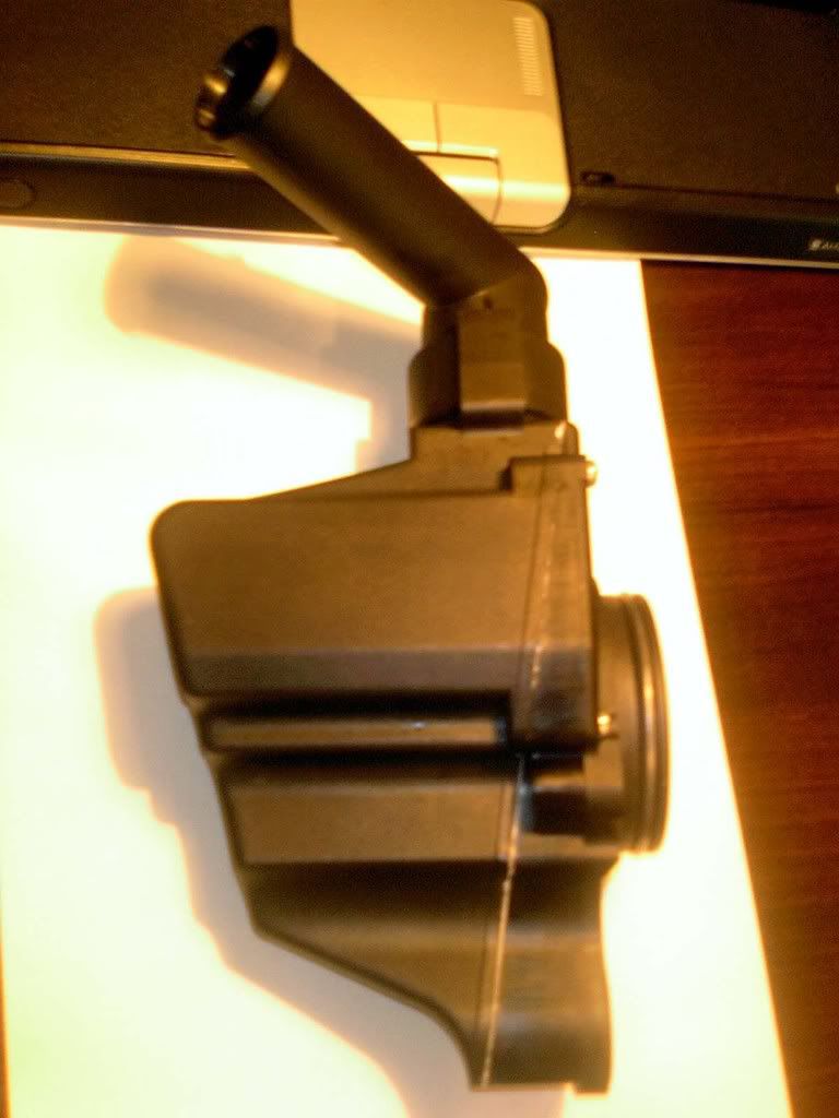

Купил себе новый маслоотделитель т.к. из под старого текло масло. Старый разобрал дабы узнать что там внутри. Ниже фото с пояснениями. Сразу хочу извиниться за качество фоток - кроме телефона ничего нет.
Новый маслоотделитель:
Увеличить
Увеличить
Увеличить
Увеличить
если присмотреться, то можно увидеть что он разбирается.

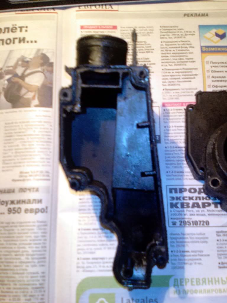

Снята половинка (Та которая к мотору) - внутри видим перегороку.
Увеличить
Увеличить

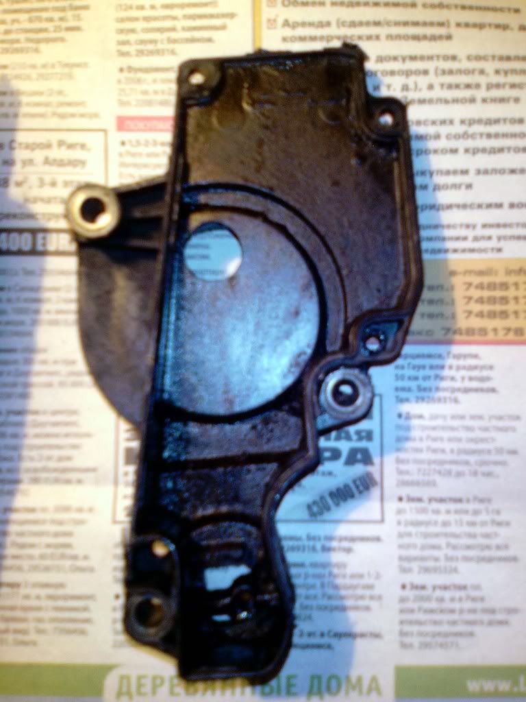

Собственно та половинка:

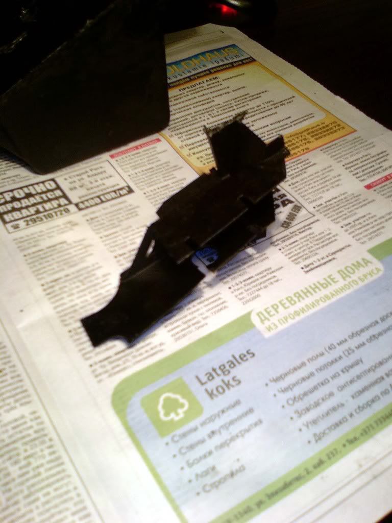

Внутренняя перегородка, та, что была внутри сопуна:

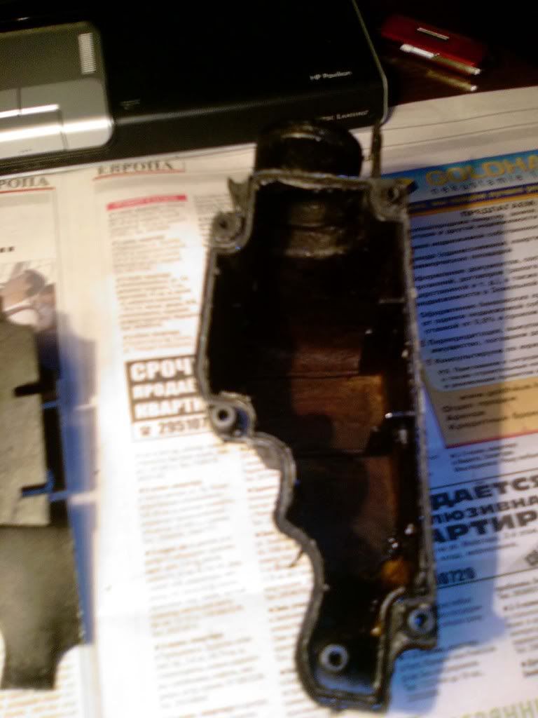

Короб без внутренней перегородки:

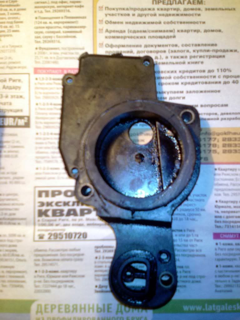

Трубка, та что сверху и фигулька внутри:
Увеличить
Полностью разобранный маслоотделитель:
Увеличить
Выяснилось, что это пустой короб с перегородкой. Грязи у меня было не много, но та, что нашел былa похожа на...засохшую глину - как летом на дороге, только черная. Для себя сделал вывод, что промывать сепаратор не разбирая его не имеет смысла - нужно отодрать все отверткой. Если сепаратор как этот, то можно, разобрав почистить его, поменять уплотнительные резинки и пользоваться им дальше.
Если что-то не так - поправте.
