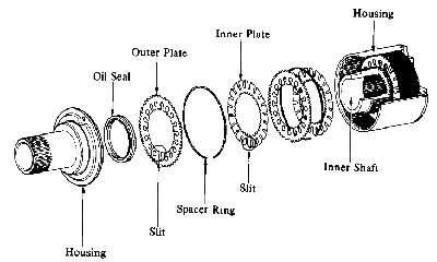

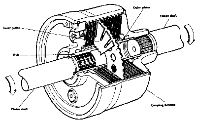

А угловая скорость вискомуфта определяет просто - при появлении разности скоростей между передком и задком в вискомуфте начинают вращаться одни диски относительно других. От перемешивания силиконовая жидкость, залитая в вискомуфту густеет и скрепляя диски передает больше крутящего момента. При выравнивании скоростей жидкость разжижается и все. А параметры заданы конструкцией вискомуфты
