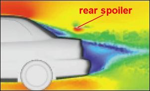

Применение спойлера сзади оправдано в первую очередь, если автомобиль имеет задний привод, и необходимо "дополнительно" прижать ведущую ось к дороге для лучшей передачи сил вращающего момента.
Также, оправдано применение заднего спойлера в аэродинамически несовершенных кузовах типа "Avant", "Caravan", "Variant" и тд. с целью придания формы завихрения воздушного потока, и предотвращению загрязнения заднего стекла "пятой" двери.
Применение заднего спойлера на переднеприводном автомобиле способствует "облегчению" работы тормозной системы автомобиля, однако, сама форма "антикрыла" никоим образом не должна выглядеть "от балды".
Необходимо учитывать, в каком месте происходит "отрыв" потока воздуха с крыши, и идеальным в этом свете представляется кузов типа купе ( хэтчбек ).
