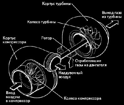

Устройство турбокомпрессора
1. Улитка турбины
2. Крыльчатка турбины
3. Улитка компрессора
4. Крыльчатка компрессора
5. Система подшипников

Турбокомпрессор - это компрессор, или воздушный насос, который приводится от турбины. Турбина вращается за счет использования энергии потока отработавших газов. Частота вращения турбокомпрессора дизельного двигателя находится в пределах от 1000 до 130.000 об/мин (это значит, что лопатки турбины разгоняются почти до линейной скорости звука).
Турбина непосредственно соединяется с компрессором жесткой осью. Компрессор засасывает через воздушный фильтр свежий воздух, сжимает его и затем под давлением подает во впускной коллектор двигателя. Чем больше воздуха подается в цилиндры, тем больше топлива может сгореть, а это повышает мощность двигателя.
Теоретически существует равновесие мощностей между турбиной и компрессором турбокомпрессора. Чем большую энергию имеют отработавшие газы, тем быстрее будет вращаться турбина. Как следствие, компрессор тоже будет вращаться быстрее.
Турбина состоит из ротора (рис.13) и корпуса (рис.14). Отработавшие газы из выпускного коллектора двигателя попадают в приемный патрубок турбокомпрессора. Проходя по постепенно сужающемуся внутреннему каналу корпуса турбины, они ускоряются, а пройдя этот имеющий форму улитки корпус, направляются к ротору турбины и приводят ее во вращение.
Скорость вращения турбины определяется размером и формой канала в ее корпусе. Это напоминает поливочный шланг: чем больше вы перекрываете пальцем выходное отверстие, тем дальше бьет струя воды. Размеры турбины и ее корпуса зависят от конкретного двигателя.
Корпусы турбин значительно различаются в зависимости от сферы применения. Корпус турбины двигателя грузовика может быть разделен на два параллельных канала, поэтому на ротор воздействуют два потока отработавших газов.
При таком типе корпуса становится возможным использование импульсного движения потока газов и достижение резонансных явлений. Отсюда и обязательность разделения выпускных каналов для каждого цилиндра.
В корпусе турбины, имеющем двойной канал, каждый поток распределяется по всей поверхности ротора турбины. Другая конструкция корпуса с двумя каналами позволяет использовать импульсы давления (поток распределяется симметрично с каждой стороны ротора).

Турбокомпрессор
Турбокомпрессор (турбина) представляет собой две "улитки", в каждой из которых находится крылчатка. Крыльчатки "сидят" на одном валу (крутятся одновременно).
В качестве источника питания для вращения турбина использует выхлопные газы автомобиля - поток выхлопных газов раскручивает одну крыльчатку. Благодаря тому, что обе крыльчатки сидят на одном валу, раскручивается и вторая, которая и сжимает и нагнетает воздух во впускной тракт.
Отличается "взрывной" нелинейной динамикой давления наддува - с определенных оборотов давление наддува резко возрастает, в то время как до достижения этих оборотов, влияние турбины практически не ощущается.
Также присудствует (в большей или меньшей степени) турбо-лаг - задержка реакции турбины при переключении передач (закрытии дросселя).
