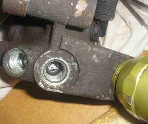

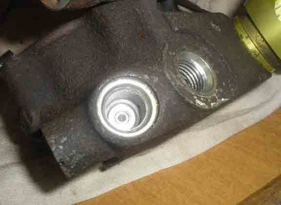

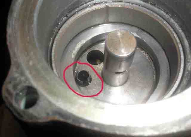

Уважаемые гуру, прошу проконсультировать! После того, как стал перегреваться гидронасос ABS (пробки, жара) решил, что момент настал для переборки оного девайса. С некоторым трудом снял гидроблок, открутил гидронасос, срезал фиксирующую шайбу и ... удивился, ну так всё просто, что не понятно что и как работает! Но тем не менее плунжера не прикипели, (а уж тем более шарики) и чего ему не хватало для нормальной работы...? Удивило наличие какой-то скобы в отверстии на днище гидронасоса (может там шарик какой должен быть) и насторожило наличие пробки, которую никак не открутить (она стоит в линии с дитчиком давления и аккамулятором давления), может это клапан какой, который при перегреве подклинивает? Короче - есть ли какие конкретные рекомендации чего нужно ну очень обязательно сделать, а то процедура съём-разъём-сборка-установка-прокачка уж больно тудоёмка, не хотелось бы её раз 5 повторять

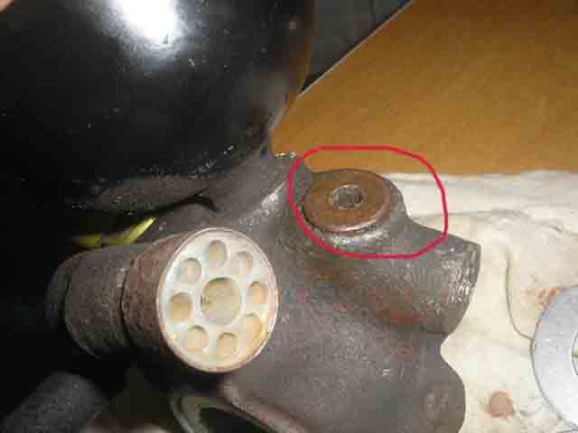

А винт я, кстати, открутил! Там под ним что-то непонятное, вроде редуктора давления. А может как раз и перепускной клапан. Могу прикрепить фоты - НО СКАЖИТЕ КАК! Первый раз сталкиваюсь, что нет ссылки типа "прикрепить файлы"!!!
Вот эта штука меня удивила.
А вот это, похоже, перепускной клапан, потому что под ним скрывается вот это:
И вот встаёт вопрос: нужно ли (и если - да, то как) перебирать клапан под аккумулятором давления?

Судя по чертежу с немецкого мануала abs_golf2_1.zip (а также 2 и 3.zip)
под этой крышкой обратный клапан, который не пускает жижу из гидроблока и ГА обратно в насос. Советую скачать - только здесь приличные фото и чертежи, жаль на немецком.

Ничего не шлифовал - лишь продули сжатым воздухом все дырки в корпусе насоса. Теперь утром поворачиваю ключ зажигания и светодиод тормозов даже не загорается, только гидронасос пожужжит секунд 6-7 и порядок! Видимо у меня был засорён клапан не дающий протекать тормозухе обратно в насос, т к перед ремонтом получасовой стоянки хватало что б загорелся светодиод (по причине низкого давления в АД).
