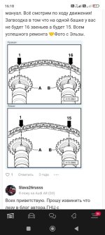

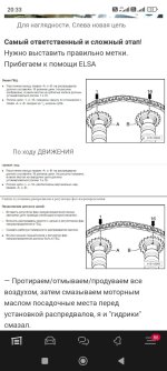

Ребята подскажите пожалуйста, как правильно выставить метки межвальных цепей на левой и правой головке.
Мотор разбирал другой человек, ничего не метил.
Ауди А6 APB
Нашёл два варианта, какой правильный?
    110 КБ · Просмотры: 28
    98,7 КБ · Просмотры: 27
@AlexG4 31RUS ,метки должны быть на самих звездах.вот между ними и отсчитывай 16 звеньев.
А с метками возле шеек это древний вариант.ответные мнтки должны быть на бугелях
