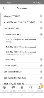

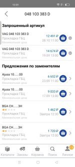

@ignat спасибо за то что закидали какашками. Вот правильный вопрос нужна помощь в подборке правильной прокладки гбц, какая то чепуха с каталогами. Стояла железная по элкатс нашел прокладку для моего номера двигателя пришла из паранита или из чего они там ее лепят, че то мне кажется если железная была то и должна быть железная, или это все тоже не регламентируется и все зависит от производителя прокладок? Номер двигателя или вин могу отправить в личку.
@ignat ну вот эта чепуха, правильно ли элкатс мне выдал прокладку? Правильно ли я думаю, что прокладка эта если была металл то и должна быть металл? Почему приехала из паронита?
Какой номер по VW выдал элкатс?
Что было заказано?
Год выпуска машины?
@ignat то что выдал элкатс , обратите внимание на сноску применимости по номеру двигателя, у меня номер 030986

VSSZZZ6KZWR096967 вин кузова год 98
Заказал прокладку 61-28290-00
