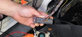

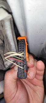

Приобрел авто, на нем меня на дверь(2007) .Висит ошибка 01813, колодка вся прозванивается, от колодки до блока тоже, купил комплект замок+ стеклоподъёмник с блоком двери, замена результата не принесла. В колодке со стороны двери есть пустой провод, который идёт ( фото). Стеклоподъёмник работает, открытие двери на панели показывает. Про попытке открыть/ заблокировать ничего не происходит. Помогите, пожалуйста, в какую сторону копать

Дело в том, что это все проверил, волнует пустой проводок со стороны двери, может туда тоже должен плюс приходить
А схему скачать и проверить религия не позволяет ?
Посмотри сам микрик на замке,возможно он стерся и не открывает и не закрывает дверь.То что купил б-у замок тоже ничего не значит..что он работает.
Замок принудительно с АКБ открывается и закрывается, может ли быть что-то с кодировкой?
Upd: блок с левой двери отлично проходит тест на правой, видимо нужно копать в сторону жгута, может есть какая то разница по поколениям
Куда ты лезешь в дебри,не проверив простого,проводку ?! Проводка проверяется только через лампочку не менее 20 Вт. Если не понимаешь почему,учи физику,раздел "электричество",а лучше ТОЭ.
Замок может и открываться,закрываться но сам микрик на нем стерся и не дает сигнал на блок управления.Или надо прозвания косу шатать её,в самой резинки двери часто переламываюмся провода
Всем спасибо! На разных поколениях разная проводка двери, если не работает замок, нужно на 26 провод дать плюс и все заработает!
