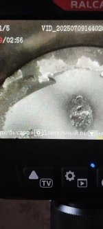

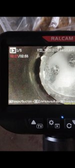

Народ всем привет. На днях мне в мотор TSI 1.8 CDAB заглянули эндоскопом и обнаружилось что все поршни с нагаром а один как будто отмыт до блеска. Что может быть? Форсунка льет?
Антифриз же
Ентифризом отмываеься .
А почему на стенках нет ни чего?
Он отмыть по центру как будто.

Завихряется хорошо)
Содержимое КС. Ну а если серьезно- не вижу отмытой поверхности на фото экрана эндоскопа, больше похоже на перегрев из-за недолива топлива (с про́едами в местах попадания струй факела форсунки). Трои́т хоть?)
Да бывает. На светофоре когда стоишь. Может раза 3-4 дернутся. И потом перестает
Но это не постоянно
Я в общем форсунки снял сегодня на проверку на стенде отдам
