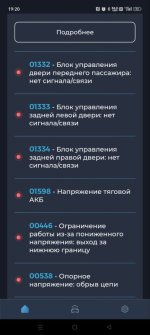

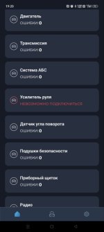

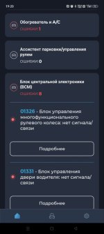

Самое забавное, что машина ошибки оставила только один раз после последнего описанного случая с ручником. Ошибки такие: усилитель руля - невозможно подключиться; обогреватель и A/C: 1 ошибка; блок управления центрального многофункционального рулевого колеса: нет сигнала/связи; напряжение тяговой АКБ;
Ограничение работы из-за пониженного напряжения: выход за нижнюю границу; опорное напряжение: обрыв цепи;

снять BCM, проверить на наличие воды, окислов, тараканов
заодно посмотреть на сами разъёмы на наличие зелени

Какой свистулькой читаете ошибки? Не думаете, что эта свистулька может вас по ложному пути повести?
@Саня TDI в сервисах с норм оборудованием ошибки примерно те же, скорее всего они вообще не имеют ничего общего с реальностью. Думаю, проблема в чем-то другом - это же ваг:)
@Саня TDI машина обычный бензин, никаких извращений по типу электро Фабия или фабия гибрид точно не тут 😁
Ну так об этом написал кривой перевод свистульки и ты ещё этот бред повторил.
