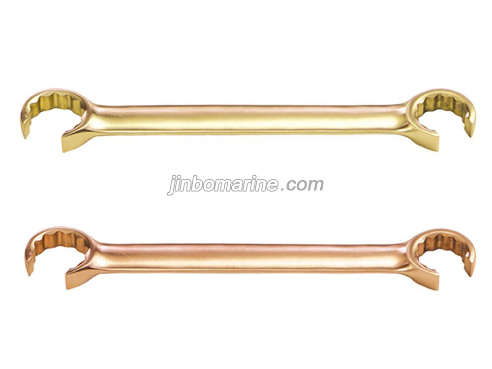

@kudrik Хочу спросить. Может есть какие ключи с которыми эту работу можно сделать проще? Так как с простыми ключами мне это сделать было не удобно (плохой подход). Спасибо.
Эльза ничего не пишет, как удобнее крутить накидную гайку и штуцер на блоке. Только момент указывает...
Видимо используют насадки из подручных больших наборов ключей и головок.
Я обычно использовал тоже, что было под рукой, типа такого:
Подручные Ключи «гусиная лапка» Открытое кольцо "Crowfoot wrench Open ring" 6ти и 12ти гран.
Любые подручные разрезные накидные ключи, 6ти и 12ти гран.
Шестигранные Болтики Torx, на фланце трубки - там тоже любые подручные головки , для Torx. И кардан переход. Усиленный , там 4х гранник типа "луковица"
Нет таких ключей. Снимаешь компрессор кондиционера, его проставку, и тогда можно простым ключём подойти. Делов не много, если есть опыт.

@kudrik Большое спасибо!!! Думаю этот вариант намного облегчит работу. Может помните какой размер ключей там идёт? Сразу и закажу их. Спасибо ещё раз 🙏
На память не помню. Там есть и 22 и 24 мм. Болты торкс вообще и не запоминал. Подбирал методом тыка головок из большого набора. Всё равно надо измерить на конкретном этом авто.

@Saulius Упс... Какие варианты если не ключь "воронья лапа"? 🥲
@Saulius Да, спасибо. Я просто помню, как менял эту трубку, то закручивал простым ключом и мне пришлось ствчивать его бока что бы подойти.
