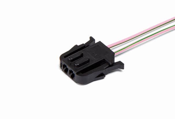

				То что возле фильтра,это на датчик температуры масла,у меня тоже висит.Точно таковой разъём только под партномером 1-929588-1(возможно он просто с обратной стороны) был мною у себя обнаружен "лишним" после снятия-установки панели при замене радиатора печки !
Спрашивал здесь-народ тоже "затруднился с ответом". Но так как всё работает штатно-то явно просто действительно просто неиспользуемый на моей комплектации.
Ни к крутилкам, ни к прикуривателю он отношения не имеет.
Поэтому если всё ОК-не парьтесь. Просто результат унификации жгутов при производстве авто. У меня над масляным фильтров из жгута торчит провод с фишкой, которая тоже "ни при делах".
Он универсальный :
Возможно и от неиспользуемого попогрея.
324 АХ (20шт/к) Рем.набор-Колодка зад.скорости 1118, гнездовая 2-конт., с проводами - CARGEN электронные автокомпоненты
Разъем 19295881 (2pin) 2 контакта к задней скорости, прикуривателю и розетке питания, замку багажника, USB зарядному устройству СОАТЭ, жгута центрального замка, жгута проводов обогрева сидений, жгута заднего для Lada (ВАЗ); к ответной части ремня безопасности (передней левой) для Geely.cargen.ru
