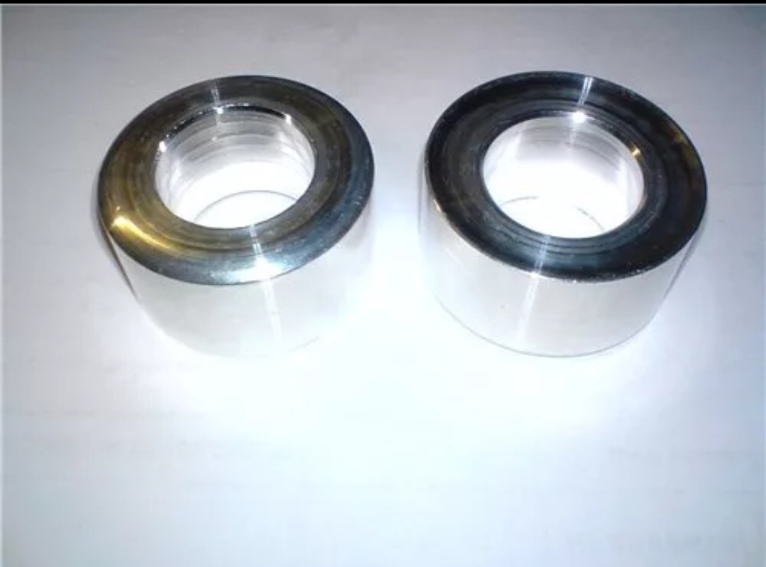

Выглядит так, только потоньше, на картинке как раз 30 мм:
О, вот так:
В принципе, если есть токарь, выточить из люминя вообще без проблем, любой толщины, верх повторяет форму низа подшипника в отзеркаленном варианте, а низ - форму верха.

Вот заказал у дядьки эти проставки 21мм и жду пока выточит
Вопрос, на мои пружины новые дешманские есть резон ставить и как правильно они устанавливаются? Проставка полностью надевается на шток до резьбы? И насколько поднимется перед? где то читал что если проставка на 11 мм то перед поднимется на ~35 мм
Да
Проставка утапливает чашку ниже по штоку, будучи установленной между чашкой и подшипником. Диаметр отверстия в проставке должен быть равен диаметру отверстия в чашке, т.е. на 0,2-0,3 мм больше диаметра гладкой части штока, которая ниже резьбы.
Не знаю, не измерял. По-моему, данное мнение ошибочно. Должно быть на толщину проставки, иначе, законы физики идут поссать... Потом расскажешь...
Поменял их, правда выточены они из металла, с внешней стороны еще эпоксидным грунтом напшикал и наверх сало + мастику мазанул, морда поднялась на толщину проставки
Всем Спасибо за помощь
