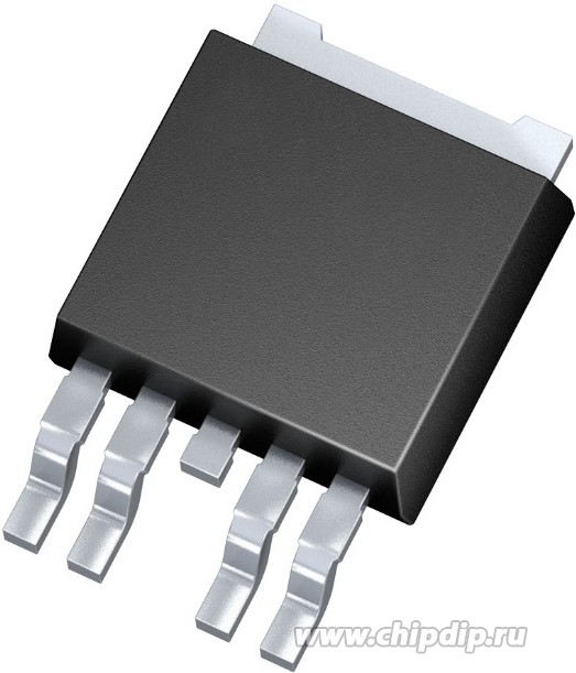

Ребят, доброго времени. Прошу помощи у знающих. Существует проблема отсутствия питания на колодке левой фары. Предыдущие владельцы кинули соплю с лампы габаритов на ближний, чтоб горело. Хотелось бы разобраться с вопросом и восстановить заводскую схему подключения. У кого есть схема распиновка блока j519? Или подскажите что откуда идёт. Предохранитель целый (общий для дальнего и ближнего)
Схема есть в разделе "Документация"
В общем, вопрос решён заменой блока j519. Выгорел транзистор . Заменить его не удалось, нет в наличии. Перекодировал новый блок на свою кодировку.
    167,6 КБ · Просмотры: 155
Шо, в натуре?!.. o_O
А у нас - есть...
Всё верно. Нифига тут нет. Всё приходится заказывать откуда нибудь. За то мусора китаянского навалом
