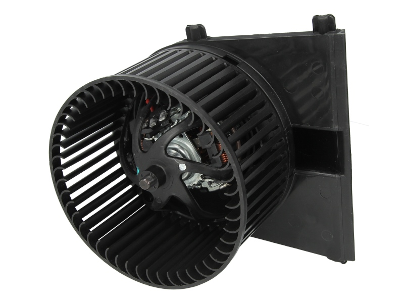

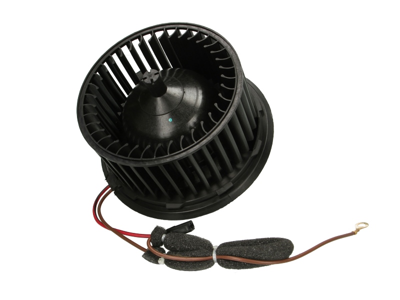

Замени вентилятор печки на новый, и будет тебе счастье.
Хорошо. Спасибо. Получается он отдельно продается и как-то разбирается? может мануальчик какой есть по этому
Никаких мануальчиков нет. Мотор продаётся в сборе с крыльчаткой. Вынимаешь старый, ставишь новый. Всё

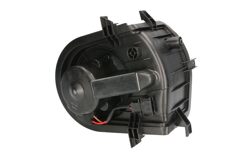

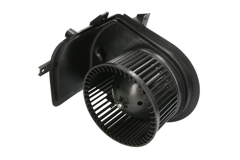

Для твоего пепелаца вентиляторы трёх мастей, так что сначала вытащи свой, тогда с ним бежи в магазин.
Последние две фотки - тот же вентилятор, только спереди и сзади.
Так а по VAG номеру его тоже не найти? просто они идут на заказ если заказывать 3-х мастей то точно обалдеешь
