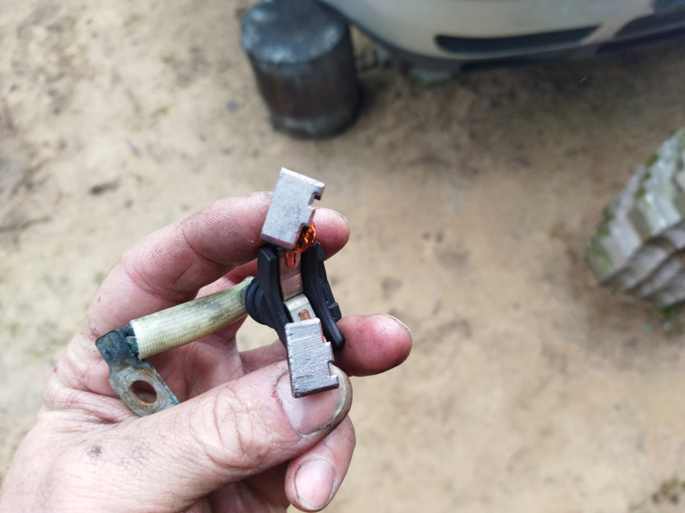

У чела в Польше сдох стартер.там же ему поставили стартер с ремонта.сразу же бросилось в глаза ухудшение пуска.
Т.е.раньше заводился с полоборота, то стал заводится на 5ой секунде.в общем поехал он домой.и заметил что с каждым пуском заводится все хуже.на границе еле завел.дома после ночи вообще труп.
Цепляем Васю и ошибка G28 недостоверный сигнал.в 5 гр обороты 0.
Ну чё меняем датчик! Все та же ошибка.но обороты скачут 0- 4000.пуска нету.стартер крутит что шальной.
С буксира заводится с полуметра.тахо работает .ошибок нету.
Что это может быть? Ваши версии.
