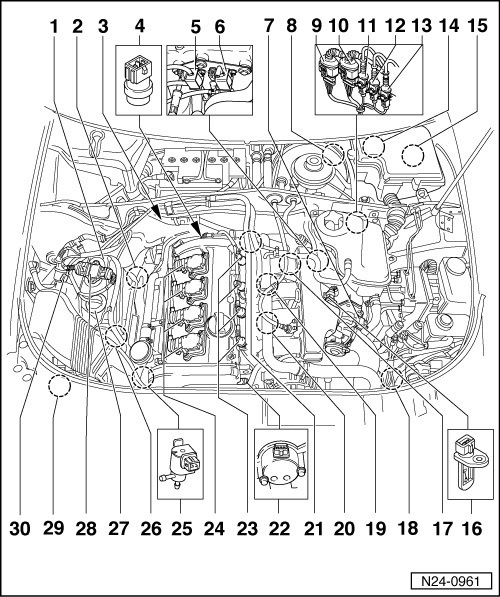

Заслужил:)
Полезная информация
Человек просто не знает как обращаться с сайтом,он у меня тоже подписчик, так что не обольщайтесь:blum:
Да,да объясните ) но я новичок. А в каком месте этот пред?
