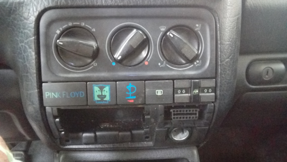

Я не знаю, где у гольфа располагается диагностический разъем, но он должен быть форм-фактора OBD2.
Вот тут, под кнопками задних ЭСП, над прикуривателем:

@Фил-2000 да, должен быть там, но его там нет, никаких даже похожих фишек и проводов я не нашёл под приборкой, так же была инфа что могут быть под пластиком у рычага мкпп, там тоже ничего
"Бороду" пробовал снимать, за ней ничего не болтается? Может, кто-то до тебя взат не вернул?..
