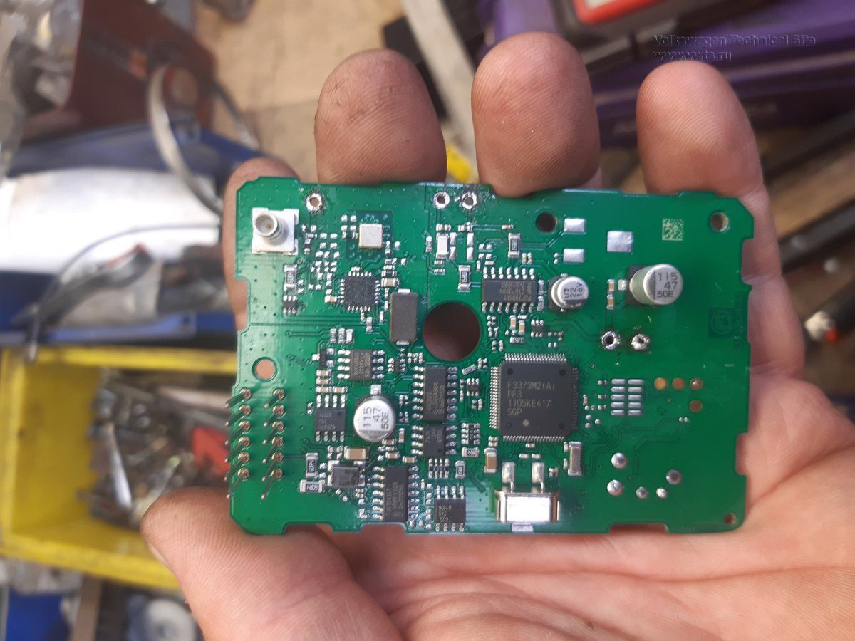

салам всем.
update
на данный момент корыто находится в Xорватии .
Kент звонил грит с повышением температуры точило с ключа вообшe пересталo заводиться .
спасает потайная кнопка и дополнительное реле стартера ,что я замутил ему в паралель основному реле стартера , =( но ключ нужно вэтот моомент всеравно выкрутить в положение стартер)
сошлись на мнении ,что нужно будет по возращении его домой, снимать и разбирать и осмотреть блок реле предохранителей с платой Электроники TIPМ.. тут пересмотрел много видео пиндосовских касательно платформы chrysler RT.
увы среди пиндосов много любителей жевать сопли..
короче из сотни просмотренных видео только два оказались полезны
.один хлопчик через лайв даты и прозвонкой дошел до того ,что переключатель в коробке давали неправильные положение передач.электроника не не видела паркин и не хотела давать команду старт
а у второго на VW ROUTAN болячки один в один . по началу пару раз не смог завести двигатель. после чаще ,с наступлением жаркой погоды авто окончательно перестал заводится. он его сдал дилеру на ремонт. заменили TIМP
Посмотрел я цену на востановленые в штатах . для европы дороговато будет. думаю виновник это их@ любимый @припой безсодержания свинца ..
