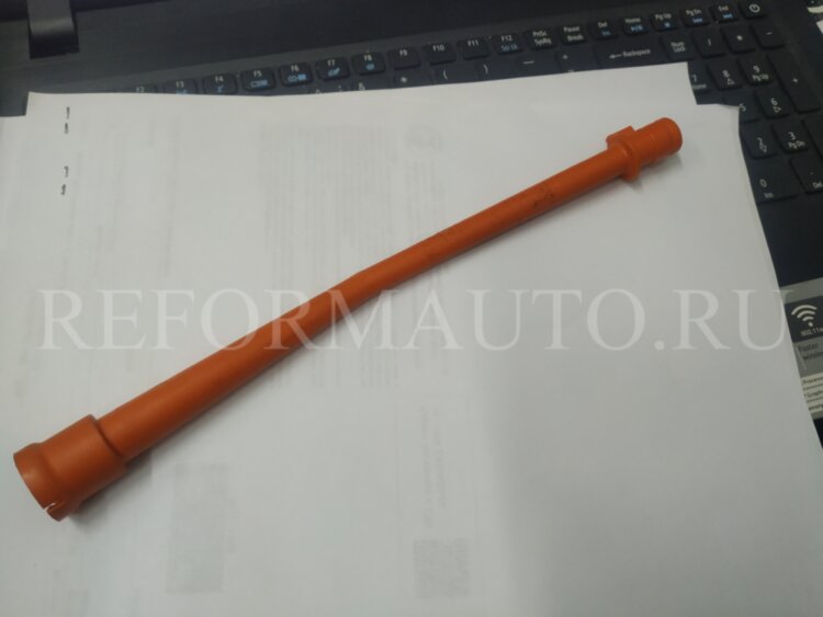

Доброго времени суток, ваговоды. Имеется двигатель 2.0 FSI BVY, с B6 пассата, при снятие головы обломалась трубка масляного щупа. Проблема найти её в наличии, а в свете последних событий теперь и заказать. Собственно вопрос: Есть ли какие аналоги, или иные варианты решить эту проблему? Артикул детали: 06F103663J
Искал долго и упорно, разборки, различные магазины по всей стране. Ответ один - нет, и не в ближайшее время не будет.
    105,9 КБ · Просмотры: 468
Она пластиковая, што ле? Какой длины?
@Фил-2000 Пластиковая, сантиметров 25, вставляется в металлическую часть. На фотографии собственно моя трубка, на конце должно быть небольшое расширение с пазами.
@BigHarry Когда сломалась трубка, я собственно и заказал такую, принес менять и при сравнении старой и новой оказалось что они в корне отличаются. Я прикрепил в первом сообщение фотокарточку, мне нужна именно такая, хотя я не исключаю возможности, что есть аналоги, которые может и отличаются, но технически подходят. Собственно и хочу в этом разобраться...
PS. черный кожух снимается и выглядит она вот так:
    117,1 КБ · Просмотры: 1 796

А где различие,что невозможно использовать её?

@WRH2E эта фотография взята из интернета. Соотвественно такая трубка мне и нужна. Вариант который мне предлагали выше не подходит

@TheVoid Нашел) Купить 06f103663j купить на Aredi.ru с доставкой
1000р втулка, плюс доставка по цене самой детали. С резинкой как по мне проще, на худой конец можно заколхозить или БУ попробовать найти, а вот втулку с разборок брать не стоит, оказывается они одноразовые)
