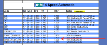

Всем привет!
Нашел относительно живую тему, не стал создавать новую.
Вопрос по 01m, которые ставились на Golf 4.
Ниже скриншот с этого сайта, нет установленной ELSA.
Стрелочкой указал варианты для 2.0, почему такое сильное отличие в главной паре?
Получается, с ГП 4.875 на трассе примерно на 100 км/ч уже будет около 3000 оборотов, да и даже для VR6 есть гп 3.7 и 4.2.
потому что 2,0 - не ВРШ. Ему будет трудно крутить колёсы на 4-й передаче... :)
Но, обрати внимание, для 4-й передачи у КП для 2,0 передаточное число меньше там, где ГП 4,875, чем у КП для ВРШ с ГП 4,267.
Да, передаточные числа самих передач (тавтология) заметил, но смутили сильные отличия между двумя типами коробок именно для мотора 2.0.
Т.е. как будто есть более городские коробки, а есть более трассовые, и оба типа шли на 2.0.
Какие хрен трассовые !!!
Одна машина пустая как барабан,а другая нафарширована по самые уши,да ещё и с фаркопом.
Первый раз слышу про подобное, хотя логика в этом есть.
Процитируй техническое определение "трассовой КПП". То,что ты сказал -- это безграмотный гаражный жаргон.
