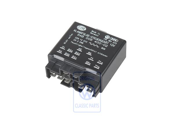

Холодная пайка сигнального или силового вывода реле блокировки бензонасоса в блоке штатной заводской сигнализации перед БРП, слева повыше, плоская квадратная коробка с одним разъёмом. Номер 20 на картинке:
Всё облазил, нет у меня этого блока(
