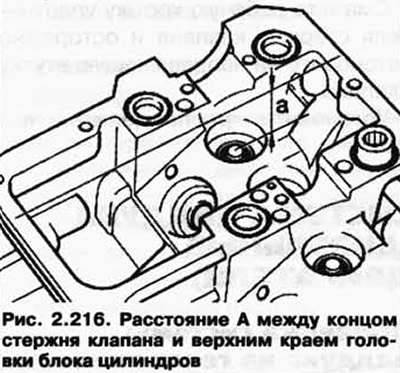

2. не соответствует размер "А" для гидрокомпенсатора

Размер "А" это посадочное под компенсатор, я так понимаю ? Сейчас это сможем проверить лишь путем снятия ГБЦ, иначе же никак ?
Размер "А" больше влияет на нестабильность работы мотора, попытки троения или пропуски в цилиндрах.
Общий акустический шум сложно диагностировать.Пробуйте его локализировать по месту, где он больше проявляется.
Эта ссылка не руководство к действиям, а для понимания вопроса.
