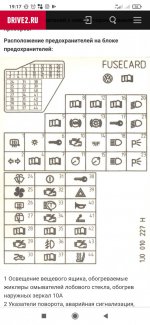

Подсветка блока эсп, цз на водительской двери, а также подсветка выключателя света и кнопки лючка бензобака горит постоянно. Явно, где то кз. Подскажите пожалуйста, можно ли ее отключить? Сейчас на улице минус 30, разбираться нет никакого желания. Боюсь что за ночь сожрет АКБ.

Предохранитель на подсветку на ночь попробуй вынуть. Ибо, с КЗ нельзя не разбираться, всё равно придётся, и никто, кроме тебя, этого не сделает.

Да эт понятно, дядь, я разберусь, но когда потеплее будет. Теплого бокса у меня даже дверную карту страшно снимать в такой минус- переломаю все крепления. Сейчас бы просто вырубить хоть всю подсветку салона.

Я пробовал 11.14.15 предохранители- горит, сволочь, все равно!

Боюсь, блок комфорта за все рулит, просто предом не обойтись.

Вытащи радио, отключи от колодки питания серо-синий провод, ещё возможно, этот провод подключён к постоянке +12В. Кстати, те парочка светодиодов за ночь аккум не сожрут никак, разве что аккум с емкостью мелкой батарейки типа "крона" :cool:.
Это плохо...
Тогда бы я, при тёплом салоне после поездки, если бы меня этот вопрос беспокоил, вынул бы сами кнопки, и снял бы с них разъёмы... :pardon:
Все пришло в норму. Чорт. Плавающая проблема. Терпеть не могу))

Сдернуть разъёмы с кнопок рассматривал как крайний вариант. Будет если беспокоить эту неделю, придется так и сделать.
Да, это жопа... У меня было такое, провод подсветки селектора коробки протёрся, коротил на массу, а на этот же пред был завязан и карлссон радиатора, в результате случился взрыв корпуса термостата... :facepalm:Это была реальная джоппа, но, решилось, по итогу... :)

Я ж тогда вообще поник, готовился к замене акпп. Ерунда конечно, все эти железки, денег не космических стоят. А тут получилось своими руками сделать))

радио перед тем не менял ?или по другому задам вопрос ,что за радио воткнуто в автомобиль? регулятором диммером подсветка меняет яркость?
