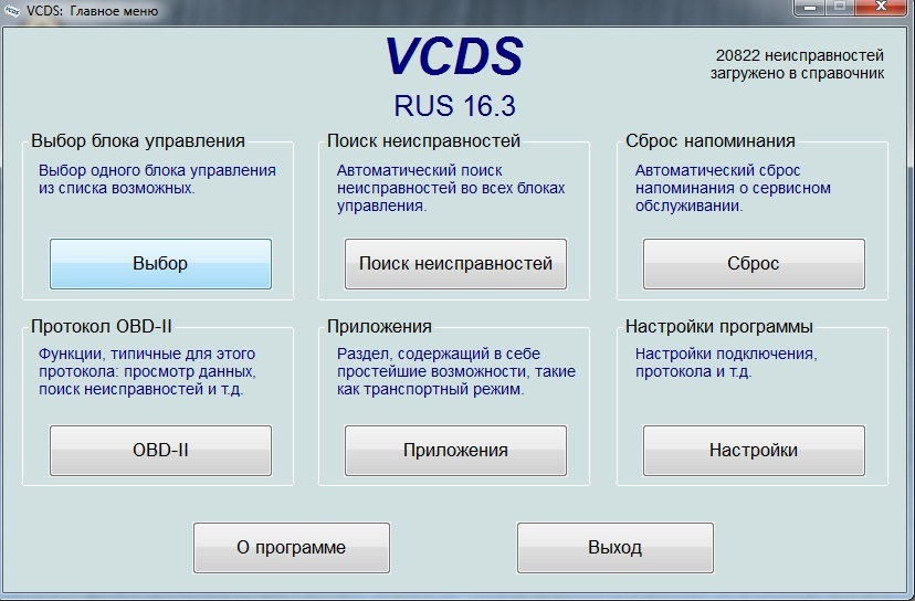

Машина знакомого , раньше ездила , был большой расход масла и топлива . Было решено заменить колпачки и кольца , знакомый сделал это сам но завести машину не смог ни с эфира , ни с буксира .
После этого машина попала ко мне , были устранены некоторые проблемы по сборке двс , но не заводится .
состояние мотора сейчас : компрессия по 22 , грм по меткам по фиксаторам валов Т10050 , пузырьков в обратке нет , давление в тандемнике на стартере 1,5...2 , ремкомплекты форсунок новые фирменные , группа 4 окно 4 минус 2 градуса , из ошибок только вторая свеча и температура топлива .
Где там еще можно перепроверить по Васе , чтобы его завести уже ?
