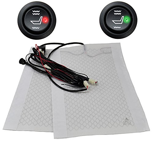

Cтавить лучше карбоновые маты, или как они там называются.
Типа таких:
Только я бы на это дело в цепь запитки кинул отдельный предохранитель ! B)
Лишним точно не будет...

Фил-2000, В колхозных попогрейках нету термодачтика. Только маты с обогревом и кнопка, то есть жарит постоянно. Я себе ставил родную кнопку на покупные маты, без термодатчика, в родном регуляторе ставил перемычку, чтоб работало вкл.и откл. , без регулировки температуры, в принципе неудобств особых нету, когда запекло в жеппу, тогда и отключаешь :LOL: .
Всё там есть , если, конечно не совсем голимая хрень.
Ставил я и карбоновые маты с родными крутилками тоже. Только на ауди, а не на Б4. Точно уже не помню, но вроде этот НТЦ одинаковый по параментрам с Г4 был.
