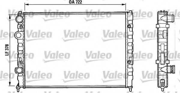

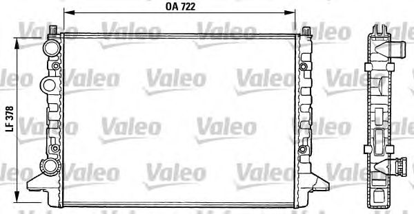

Добрый всем день, хотелось бы разобраться с применимостью разных радиаторов максимального размера, устанавливаемые на Passat b4 720*380мм. Дизельный мотор - VAG 3A0121253AB
бензиновые моторы, в том числе Vr6 - VAG 3A0121253c
Отличий, кроме нижних точек крепления я не вижу... С чем связана такая разница в конструкции? При том что подрадиаторные балки имеют 2 номера и как будто отличаются для автоматической(VAG 3A0199171A) и механической(VAG 3A0199171B) кпп. Опять же на фото я разницу не узрел...
Объясните, пожалуйста, кто сталкивался.
Верхний от Ауди.
Маленько не так. Траверса, которая с буквой В - для ААА с любой коробкой, а также для
2E,ABF,ADY,AEK,ACX,AEP,AFT,AGG с Механической КП.
А та, которая с буквой А - тоже для 1Z,AFN,AHU с любой КП и для 2E,ADY,AEK,ACX,AEP,AFT,AGG с Автомат. КП

А в чем их отличие(траверсы)? и главное, зачем на дизельном радиаторе другой крепеж?...
А ХЗ... У меня один пассик с ААА, другой с АBS, траверса для ABS с мех - тоже с буквой В, поэтому я не знаю..

У менян есть вариант покупки траверсы и радиатора с вентиляторами с дизельной машины. По фото не вижу чтобы балка отличалась от бензина, а вот радиатор видно с ушами.
какой кожух отличается? задний диффузор вроде такой же. Передний меня не интересует, у меня на b3 встанет все
По ЕТКе все рамки для одного размера радиатора имеют один номер.
Только, ты обратил внимание, что для ААА и дизелей патрубки на радиаторе расположены с другой стороны (слева, если смотреть по ходу движения), а для всех четырёхцилиндровых бензинок - наоборот, справа.
Как ты эту проблему решать собираешься?

Поступили некоторые детали от Тимура Teamer: "Траверса с треугольными выступами по бокам под крепление радиатора, бензиновый радик на неё не встанет"
