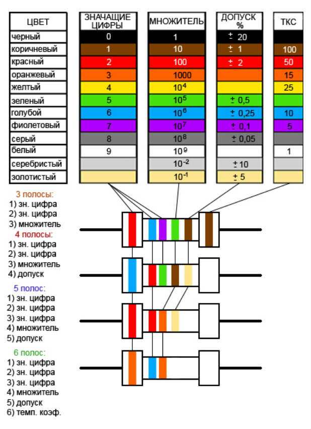

остается только разобраться с маркировкой резистора и причины его (резистора) смерти...
Например:
Отсюда: http://electroadvice.ru/equipment/nominaly...storov-tablica/
Или с другого источника, книги, справочника
Обратите внимание на последний абзац сообщения: https://vwts.ru/forum/index.php?showtopic=4...t&p=2521350
Из-за фото или своих глаз я попросту не могу определить цветовую маркировку данного резистора, потому попросил человека который прислал это фото продублировать полосочки на резисторе.
А за цветовую маркировку уже спасибо!
Будем ждать пока мне продублируют маркировку по цветам... :drinks:
