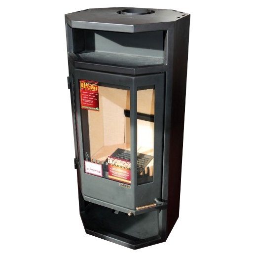

ставил несколько лет назад себе стальную печь-камин на даче, там внутри топка обложена как бы плстинами не понятно из чего сделанных, у меня две пластины лопнули пополам, они стоят но я хочу их заменить, но вопрос из чего они сделаны, можно ли купить такой материал? печь камин как у Вареника на даче в Егорьевске - METAFIRE РЕЙН
вот на картинке видны они внутри бежевого цвета
я думаю там чтото типа асбестовых панелей,продаются такие панели на стену деревянного дома,чтобы жар не грел брус,в магазине где барыжат печками точно подскажут

нее те панели называются минеритом тут совсем другая хрень стоит, легкая и толстая
нашел сам походу вроде оно - шамотная плита
Не знаю как с плитами, а с шамотным кирпичом проблем нет.
Вовка,плюнь на то,что треснул шамот !!! Обидно когда стёкла лопаются.Это расходники.А крепёж к ним придётся менять.Лучше,как всегда, на нержавейку.

Да я куплю в запас пусть лежит, сразу вырежу комплект на замену всех стенок
Болты бери типа мебельных с квадратом.Надеюсь понимаешь о чём говорю.Остальное на тепло не влияет если не в труху.

Так и называется "Шамотная плита".
Ну да прочитал, уже ты нашёл.
Возьми глину да замажь, ели туда сажа попала то немного расшей и замажь.
Шепот не такая уж легкая плита
Привет, у меня такой же, Ангара, давно уже, с самого начала треснуло три шамотных пластины, мое мнение -пофиг! Ничего страшного там не происходит. Заменить можно, только в магазине просят дорого, проще из шамотного кирпича вырезать нечто похожее по размерам...
