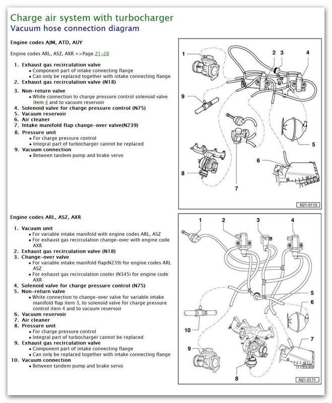

Ребята помогите понять за что отвечает каждый клапан 1и3 турбина и ЕГР а 2 и 4 ??
Клапана 75(актуатор турбины) и 18(EGR) похожи и при необходимости взаимозаменяемы на некоторые время. 75-й имеет белую или серую голову что-ли, там где два выхода, а 18-й полностью чёрный. На фото не видно нижней части клапанов, но судя по номеру на третьем месте - 75-й.По номеру они не отличаются, только на 75-м есть буква в конце, а на 18-м нет. Могу ошибаться, проще всего на машине смотреть.По шлангам нельзя разве проследить, что куда идёт? Под второй цифрой будет клапан управления заслонкой для мягкого глушения двигателя ( в EGR находиться), цифра 4 - просто разъём электрический. Как- то так.
