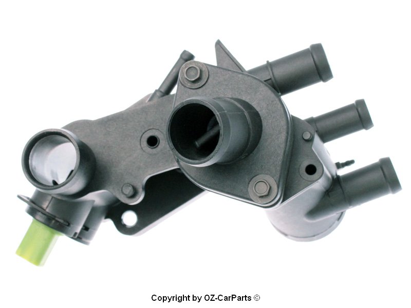

Приветствую уважаемые, перегревается мотор AUA на polo 2000 года, поменял термостат, толку ноль, пробку воздушную выгонять пробовал, и заезжал мордой на горку и газовал до 4 т. оборотов, пробовал заезжать левой стороной на горку, ничего не вышло патрубок идущий на нижнюю часть радиатора холодный. Вентилятор радиатора поменял, но он не включается. Охлаждаю путем включения печки. Машина куплена не давно, у девушки, поэтому ничего внятного после обнаружения проблемы не услышал.
Корпус термостата скорее всего под замену.
Если внутри упор отвалился, то термостат не в состоянии открываться. :LOL:
ого ((( цена оригинала не радует ((( не подскажите нормальный аналог?
Может и забита система.
так мот радиатор забит так, что через него ничего и не идет ?
радиатор теплый, а вот партубок с термостата холодный
Фотки в студию. :LOL:
ten70 написал(а):
блин, сегодня уже не получится, но там перегородка на фланце с дыркой под термостат
Всем спасибо за советы, во фленце и правда была дырка =)
