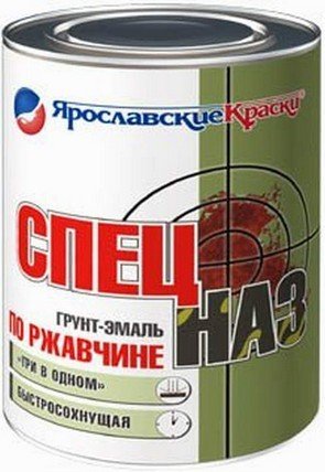

Со старых времён, где то 90 е года,а может и раньше, осталась жидкость в бутылке. Что-то из серии ацетоно-растворителей. Признаки такие: Желтоватая, пахнет клеем "Момент" или каким то резиновым.
Странно то, что пытался разбавть краску по ржавчине
сначала растворителем 647, как там написано. Краска сворачивается в комочки. А вот этой желтоватой жидкостью разводится на ура) Бывает ли такая жидкость с запахом клея? Или может в то время это какой то микс шёл...
Кто что знает?

http://stroivagon.ru/wp-content/uploads/2013/09/kraska-po-rzhavchine.jpg[/IMG
Кто что знает? [/QUOTE]
это развод для лохов :hat:

Это точно не растворитель серии 6XX. Купил специально разных, но при разведении краски-грунта из первого поста, результат не тот. Запах "моей" жидкости очень похож на 88 клей. У меня он в банке, как на фото:
Моментом правда давно не пользуюсь, может и правда запах у него изменился. На банке 88 клея написано-Разбавлять Этилацетатом. Но он, как я понял, не имеет запаха.
Я одного не понял: это реклама краски или клея. Или нас ждут ещё какие-нибудь литровые жестянки?
Цель, выяснить, что у меня за жидкость. Она подходит к концу, но разница в разбавлении краски с первого поста "моей" жидкостью и растворителями (я покупал разные) небо и земля. Хотел бы купить ещё такой жижи, но не понятно, что это есть.
Первую банку показал для того, чтобы пояснить, что "моя" жидкость такую краску разводит очень хорошо. Вторую банку, потому, что оказывается запах клея бывает разным) Я сослался на запах 88-ого, что у меня есть.

Попробуй растворитель Р-4. Всё что у меня пыталось свернуться - этим разбавлялось "на ура"!!! :hat:
Хорошо. Спасибо. Только я такой растворитель что-то не видел у нас в магазинах. Увижу, куплю, попробую.

По делу: Недавно пришлось покупать разных "растворителей". Так вот. С запахом клея момент это Этилацетат. Цвет прозрачный. Достал "ту жидкость" о которой спрашивал, которой лет более 20 уже, наверно:) Запахи похожи, только у старой жидкости уже подвыветрился:) 99% жидкость, что хорошо разбавила полузастывшую краску, была этилацетат.
(Я помнил этот пост и осталась мысль определить, чтоже там было у меня. И вот сам дал ответ. Проверить на той краске уже не могу :) Сюда вписал, чтоб кто-то нашёл в поиске инета, когда будет подобный вопрос. )
