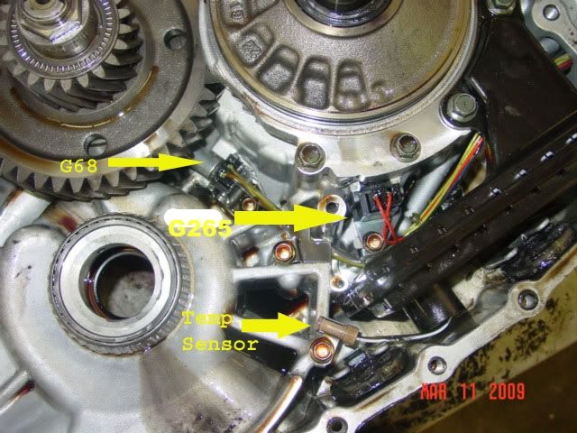

Для бестолковых выкладываю картинку из ссылки. :LOL: :LOL:
Да я понял уже где он :rolleyes:, я про другое уже, на фото вроде не такая коробка как у меня.
