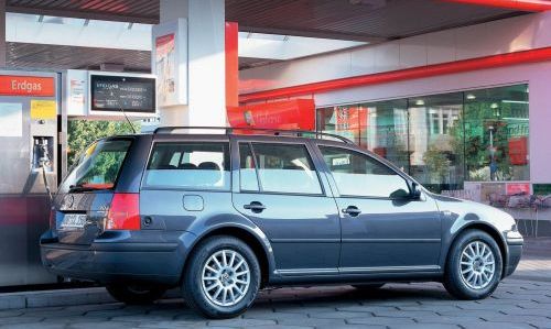

Доброго времени, форумчане. После ДТП повредилась крыша на VW golf 4 кузов хэтчбек 5 дверный, повреждена рамка лобового стекла по средние стойки, есть кузов VW golf 4 универсал (вариант кажется), соответственно вопрос к кузовщикам и бывалым похожи ли передки, получится ли вварить крышу от середины передних стоек к средним? Если передки и крыши похожи, на каком участке начинается отличие? За ранее благодарен...

Исходя из изображений
задние двери точно разные и геометрия заметно отличается, по передним высота по ручке 120 и длина по молдингу 106 одинаковы, геометрия на сколько я могу судить визуально тоже не отличается, стало быть проем лобовухи и крыша по средние стойки одинаковы?
