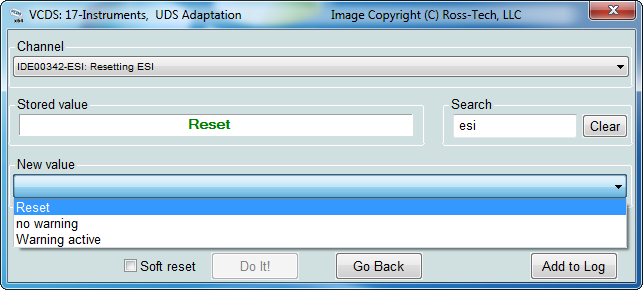

сталкнулся с такой проблемой этих годов двигатель только коды параметры не пускает сервис не сбрасует причем не только ВАСЯ но и ктс. машин таких было только две .народ подскажите как быть ( в наше время борьба за каждого клиента).
ВАСЯ с версии 12 бросает, только для UDS надо знать как. :LOL:
http://wiki.ross-tech.com/wiki/index.php/V...ervice_Reminder
А еще проще через меню приборки, если МФА+. :LOL:
благадарствую будет такое авто попробую сбросить сервис .извеняюсь занаглость акак быть с параметрами дизелей окно не активно.
