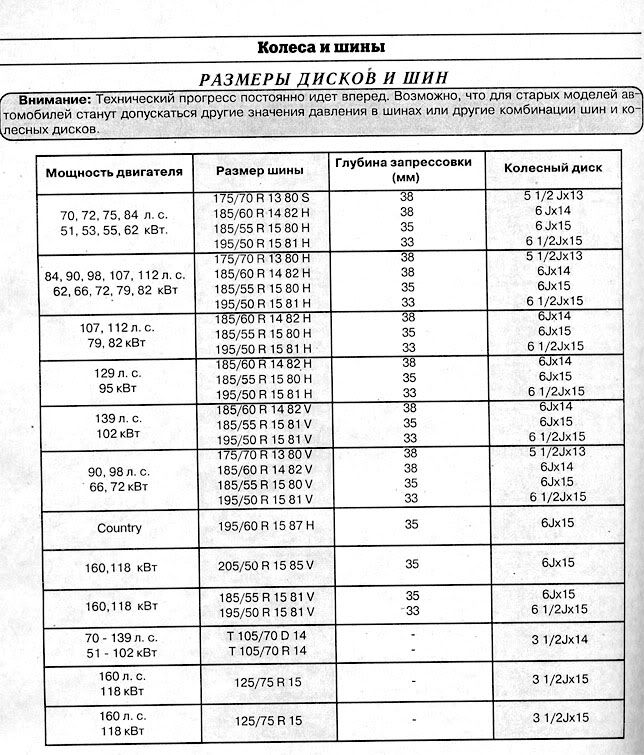

2 ШОРТ: Дык? Странные как для Фольксваген Гольф аразмеры... ;)
Вот из оффициальной документации:
195/50x15 6x15 ET45
205/50x15 6.5х15 ET45
лично я не понимаю - зачем в Фольксваген Гольф 3 впихивать 17-е колеса, при том что профиль будет ОЧЕНЬ маленьким - не для наших это дорог ИМХО!!!
рисунок из книжки про гофль
