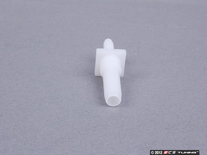

Приветствую всех.
Подскажите, что это за запчасть и где ее использовать в Golf 2?
Номер 1H0820233
Написано в каталоге Фольксваген Гольф 2 по 1991 году "Использовать с 1H0820233" ?
На схеме Corrado более или менее понятно его видно, но не достаточно. http://www.elcats.ru/vw/scheme.aspx?model=...3&office=ru
В 85м году этого клапана в каталог-схеме Фольксваген Гольф 2 нет.
Куда ее ставить и надо-ли вообще в стоке ее.
Чесслово, или плохо ищу или не понимаю элементарного )))
Штуцер, вставляется между патрубков радиатора. Если установлен климат, через штуцер подключаются шланги для управления заслонками климатической установки при помощи разряжения от впускного коллектора.
О как.
То есть, если у меня нет ни климата и ни кондея, то она не нужна?
Спасибо за дельное разъяснение.
Да.
Как правило, эту пикульку кладут в коробку с радиатором.
Понял. Спасибо огромное. Надо было сразу тут спросить. :)
Заказал радиатор валео, а с этой штукой в тупик уперся, но теперь понятно и в гугле отобразиться по ней инфа :).
