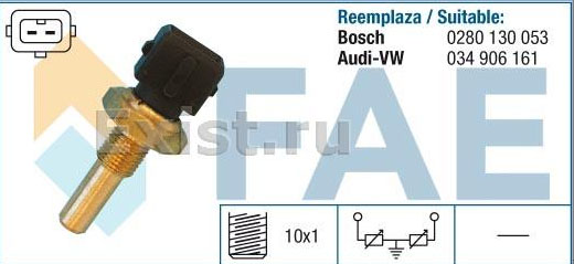

http://1127802.en.makepolo.com/products/VO...468031/img.html
Вот еще про именно дтож эбу, кажется этот:
с одного вывода сигнал идет на эбу впрыска ,с другого на VEZ
отсюда: http://www.audiclub36.ru/viewtopic.php?f=72&t=4319

В ином случае (другая картинка) - это про второй ДТОЖ на тройнике - вовсе не на приборку с вентилятором.
Михаил, спасибо за ответ.
Добавлю информации, (только что нашел в Гугле).
На этом авто вот такой ДТОЖ. Установлен на тройнике головки блока, штеккерами вниз.
Тот датчик, который на вашей картинке, (2-х пиновый), на том же тройнике, только штеккерами вверх.
