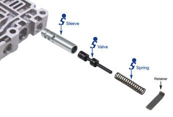

Доброго времени суток всем! небольшой отчет о проделанной работе.Помыли гидро блок, прозвонили все саленойды, в допуске, датчики вход и выход оборотов, в допуске, нуу на 5 ом больше, температурный датчик ATF проверяли на ходу сканером, набирает температуру равномерно до 98 гр. дошел, в самой верхнем углу плиты стоит клапан который клинил,
и в нем была какая то стружка, помыли почистили, масло чистое и не вонючие ! чек скидываем а он опять загорается !НУ а толку нет, как не переключалась на 3 на холодную так и осталось! коробка 09A ( JF506E )
