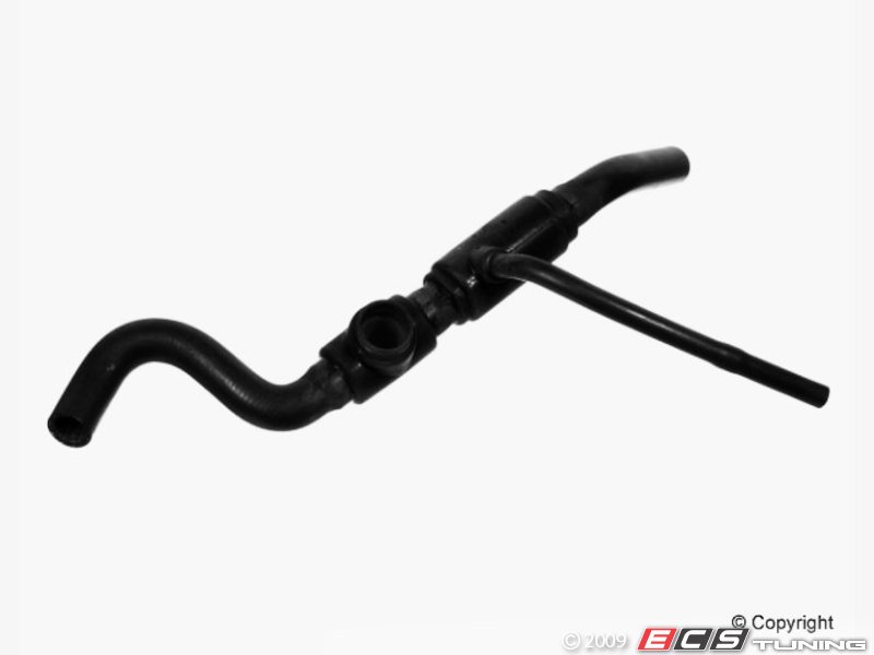

Добрый день! Ехал сегодня на работу, и на подъезде к стоянке, почуял из печки запах антифриза, ну думаю, закипел. Хотя температура ОЖ в районе 95. Открываю капот, и вижу что из патрубка-тройника, вроде как на подаче на радиатор печки, травит воздух и капельки антифриза, и немного набрызгано антифриза. Патрубок судя по всему разрезали, ставили трубу и стягивали, вот как раз на месте стяжки и сочится. Решил мозг не парить и найти патрубок, но не тут то было. В магазинах нет, решил поискать в интернете, но не могу его идентифицировать. Фото:
по идее вот такой 1h0121157a
но у вас его малость изуродовали

Их есть 2 вида:
1H0 121 157 A с гнездом под датчик
1H0 121 157 H без гнезда под датчик
У меня немного мозг сломался, как видно на фото выше, у меня два ответвления, первое вопросов не вызывает, но второе вообще каким-то самопальным является. Вот вопрос если покупать модель H без гнезда под датчик, то куда же втыкать те трубки, которые под самопал проведены. А если модель A с гнездом под датчик то как в него эти трубки воткать? Третьего не дано.
А ты самопал выкини и сделай всё по штатному.
В гнездо датчика вставляется датчик, что логично), как вы собрались в него трубки втыкать?
Если машина с климатом(не кондиционер обычный) то в это гнездо вставляется датчик климатроника, если климата нет, то без гнезда нужен.
