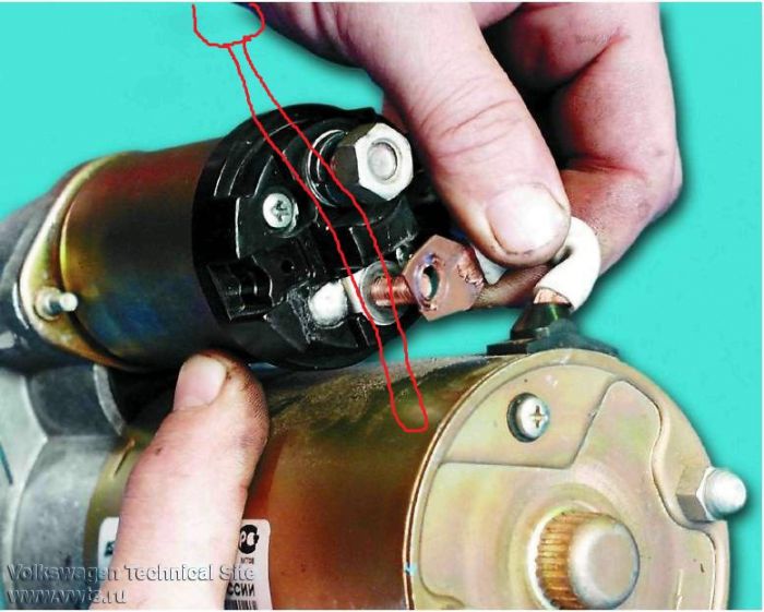

А с замкнутым отверткой стартером (без ключа) заводится?
не пробовал... это где замыкать нужно? на фишке которая в контактную группу вставляется? завтра с новой кг попробую просто... сегодня купил topran... :unknw:
на самом стартере
а топран зря купил
Не-не-не...
Включается зажигание и кратковременно перемыкается отверткой на стартере две большие резьбовые шпильки, они обычно медные. Вот....
Таким образом можно проверить только сам стартер,минуя втягивающее. Более правильно замкнуть отвёрткой верхний вывод(на который приходит +с АКБ) с контактом 50(на который одевается разъём с красно-чёрным проводом от КГЗЗ).
Заказывать КГЗЗ надо Hans Pries 108 511 465, в коробке от Валео будет лежать оригинал со спиленным номером.
