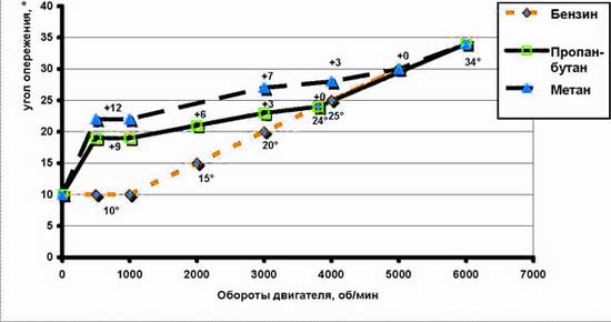

МОжет есть у кого нить диаграмма начала впрыска топлива для дизеля в зависимости от оборотов двигателя? Что-то похожее на это для бензинок!
