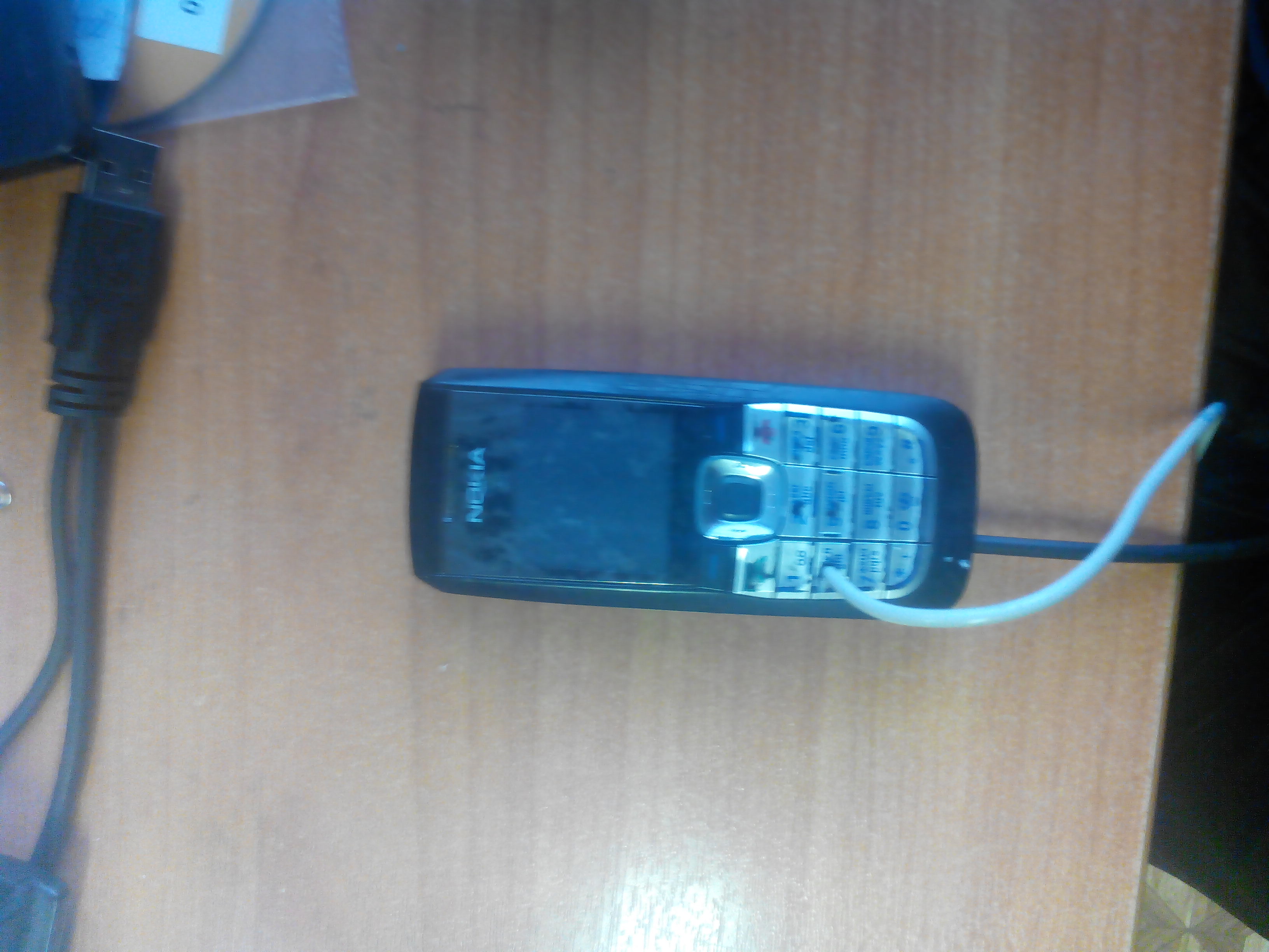

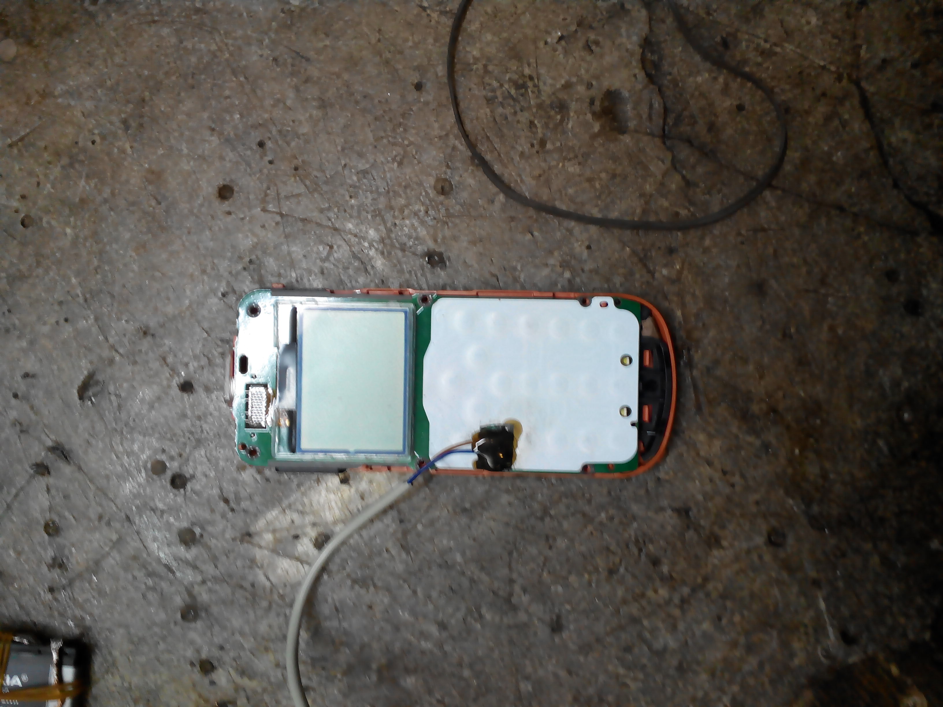

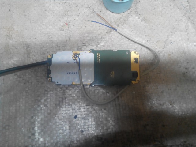

В общем, решил поступить проще: на идею натолкнул Вут.
На клич "у кого есть старый кнопочный телефон", я стал обладателем двух нокий и одной мотороллы (это из того, что работало). Для экспериментов взял нокию (модель уже не узнаешь).
Вижу два варианта воплощения, но у каждого свои недостатки:
1. Если для вызова задействовать "быстрый вызов" с цифровой кнопки долгим нажатием, то исключается срабатывание при постановке-снятия с охраны (то, с чем смирился автор идеи), но как потом сбросить цифру с экрана? Если посадить кнопку "Отбой" на нормальнозамкнутые контакты реле, то следующий вызов уже не пойдет. Пробовал замыкать "Отбой" через конденсатор. Первые два-три импульса проходят, далее конденсатор заряжается и а-ля у-лю. Параллельно конденсатору ставил резистор, и все равно минимальное время разрядки, которое удалось получить играя емкостью и сопротивлением, 2 секунды, что очень много при кратком "пиканьи". Пока зашел в тупик.
2. Воспользоваться функциональной кнопкой навигации для быстрого вызова. Недостаток автора идеи остается, но больше никаких проблем. Вот если бы к этому варианту придумать какую-нибуть задержку на включение, не используя всяких таймеров, то всё было бы хорошо.
